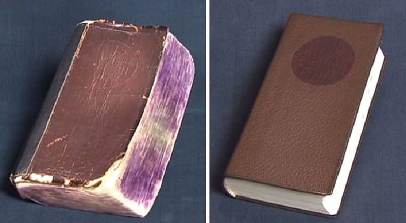

В.Н.>> а из кожи, из кожи-то, кто-нить пробовал делать обложку?
Bredonosec> а какая разница, что сажать на клей вокруг картонки? :)
эх, молодой ты ишшо, зеленый. В любом деле есть куча-куча нюансов, о которых сразу и не догадаешься.
ну во-первых - сама кожа. какая лучше? КРС, свинская или ещё какая?
а дубление какое лучше? а может взять кожу растительного дубления?
клеить на что? к примеру, есть вариант, что от ПВА кожу скрючит и лучше её клеить на контактный клей.
в третьих - если брать толстую кожу, штоп побохаче, то как и чем утоньшить её край (ну, тот, который загибается), чтобы не получить толщину на краях миллиметров 6-8.
и это только то, что я сходу придумал
   44.044.0
RU sam7 #20.02.2016 16:27  @Валентин_НН#20.02.2016 15:12
sam7
В.Н.> в третьих - если брать толстую кожу, штоп побохаче, то как и чем утоньшить её край
Вообще-то "побогаче" - как раз тонкая кожа.
На лицевой поверхности ее клеить не нужно, только на обратной, которая закроется форзацем. Клеить ПВА, в несколько этапов, натягивая.
На лицевой под кожу, для создания объема, подкладывается тонкий поролон, мм 2 (или по вкусу).

RU Валентин_НН #20.02.2016 18:05  @sam7#20.02.2016 16:27
В.Н.>> в третьих - если брать толстую кожу, штоп побохаче, то как и чем утоньшить её край
sam7> Вообще-то "побогаче" - как раз тонкая кожа.
Ну не знаю. Мне хочется сделать такой старинный-старинный фолиант. Чтоб был красиво портрет, кое-где мышами погрызен. Чтоб следы пожара и пиратских пуль. Так что всякие беличьи шкурки отпадают
sam7> На лицевой поверхности ее клеить не нужно, только на обратной, которая закроется форзацем. Клеить ПВА, в несколько этапов, натягивая.
sam7> На лицевой под кожу, для создания объема, подкладывается тонкий поролон, мм 2 (или по вкусу).
Поролон, имхо, - зло. Со временем разрушается, превращаясь в какую-то липкую массу.
RU sam7 #20.02.2016 18:11  @Валентин_НН#20.02.2016 18:05
sam7
В.Н.> Ну не знаю. Мне хочется сделать такой старинный-старинный фолиант. Чтоб был красиво портрет, кое-где мышами погрызен. Чтоб следы пожара и пиратских пуль.
Тогда это уже не переплет, а моделизм.
С подгонкой кромок, расчетом раскроек и т.п.
Все это можно сделать.
Но, не зная задачи, трудно советовать. Это относится и к
В.Н.> Поролон, имхо, - зло. Со временем разрушается, превращаясь в какую-то липкую массу.
RU ED #20.02.2016 18:22  @Валентин_НН#20.02.2016 18:05
sam7>> Вообще-то "побогаче" - как раз тонкая кожа.
Делают и из толстой. Но там не загибают края, а ровно обрезают и сшивают по периметру с тонкой кожей снизу. Совсем другая технология.
Так чаще обложки для блокнотов и документов делают. Для книг реже.
Или в труху. Но сейчас поролоны в этом смысле гораздо лучше стали.
А ещё под кожаную обложку (из тонкой кожи) подкладывают "рельеф" (из картона или шпона) и отбивают. Рельеф проявляется на коже. Очень круто получается.

LT Bredonosec #20.02.2016 23:13  @Валентин_НН#20.02.2016 15:12
В.Н.> эх, молодой ты ишшо, зеленый. В любом деле есть куча-куча нюансов, о которых сразу и не догадаешься.
не факт :)
В.Н.> ну во-первых - сама кожа. какая лучше? КРС, свинская или ещё какая?
тонкая. Здесь обрезками продается занедорого :)
В.Н.> клеить на что? к примеру, есть вариант, что от ПВА кожу скрючит и лучше её клеить на контактный клей.
никакого пва! Только что-нить моментоподобное, мягкое.
Тогда брать совсем уж толстую, миллиметра 3 так. в один слой, и не загибать, а резать. Только корешок наклеивать сверху на неё. Из плотного полотна типа толстого шелка или вроде того.
LT Meskiukas #21.02.2016 12:38  @Валентин_НН#20.02.2016 15:12
Meskiukas
В.Н.> то как и чем утоньшить её край
Косым остро отточенным ножом. Ну в край лепестковым диском на "болгарке". Примерно 160.
