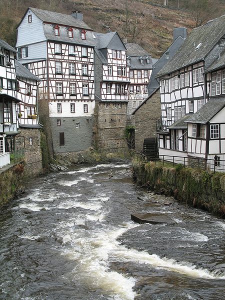

Такое очень типичное наследие северо-западной континентальной Европы, бедной лесом.
Ну, что это, как и зачем - каждый желающий без особого труда может в подробностях выгуглить, а сюда я просто накидаю несколько красивых картинок.
Эдакая эпоха романтизма, Лотта в Веймаре... или не Лотта... или не в Веймаре... но в общем всё равно красиво - будь то Андерсен в Копенгагене или Мюнгхаузен в не помню где. Да хоть бы и пьяные Ломоносов с Виноградовым, со шпагами за поясом песни орут с пасторскими дочками в обнимку. Словом, ассоциации возвышенные, утончённые, и настраивающие на умиротворённо-лирический лад, и прочее там "фольварков, парков, рощ, могил..." (и не надо вот мне сейчас про ночные горшки из окон - в глаз дам!).
http://www.travel-journals.ru/France2005/03-01.jpg [Image access forbidden: 500]
http://www.masterovoi.ru/gallery/albums/.../10001/normal_ro_si_13.jpg [Image access forbidden: 404]

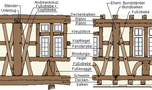

Фахверк (нем. Fachwerk, от Fach – панель, секция и Werk – дело, сооружение), тип ограждающей конструкции преимущественно малоэтажных зданий. Фахверк представляет собой каркас, образованный системой горизонтальных и вертикальных элементов и раскосов из деревянного бруса (в архитектуре 2-й половины 19–20 вв. часто из металла или железобетона) с заполнением промежутков из камня, кирпича, самана и др. материалов. Фахверковые постройки были широко распространены в средневековой Западной Европе. Деревянные стойки, ригели и раскосы, расчленяя стену, придавали зданию декоративно-выразительный облик. В современном строительстве фахверк с деревянным каркасом и кирпичным или саманным заполнением применяются главным образом в районах с тёплым климатом (в т. ч. в производственных постройках вспомогательного назначения).
"Шекспировский" антураж:
Фахверковый дом в Стратфорде-он-Эйвон. Англия. 16 в.
   2.0.0.82.0.0.8

Сторят. Но не много. Дело в том, что в статье, что была приведена, совершенно не правильно указана причина применения данного способа строительства.
Фахверковые здания возводились из камня, глины, соломы и дерева. Заметили, что я не указал связующие вещества, типа извести, цемента, белка? Вот и вся технологическая причина. Каркас из дерева заполнялся дешёвым чем попало. Благодаря незначительным размерам этого "чего попало" - оно не рассыпалось и не рушилось сразу.
Аналог - песчано- глинистая штукатурка по обрешётке. Не будь обрешётки - поотваливается через короткое время.
