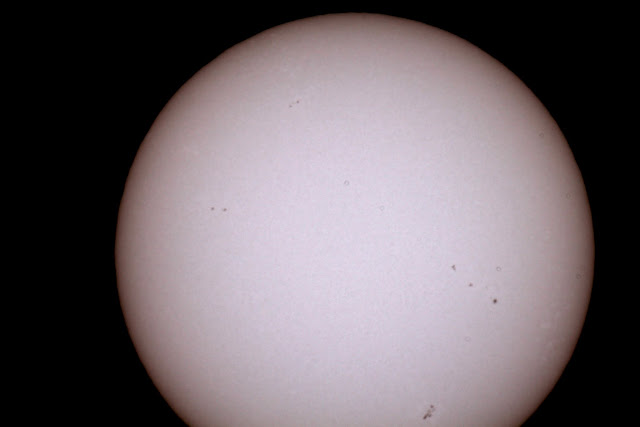

Первая проба астрофото. К сожалению, кроме Солнца ничего не было под рукой :)
// Транслировано с plus.google.com
Пятна поконтрастнее и покрупнее.
Сегодня курьер притащил Т-адаптер с линзой Барлоу и коннектор Т-адаптера на Canon. Кроме Солнца под рукой ничего не было, так что вот:
Не в фокусе, так как на Солнце ослепительном через LiveView фиг поймаешь, а через видоискатель фокусироваться — это не с моим зрением. Ну и без серии, одиночные фото.
Вот кроп покрупнее:
1/200 сек, через визуальный «Астросолар» баадеровский.
Ну, поздравляйте с первым «аппаратурным» астрофото ;) Теперь бы небо дали на ночь. А то облака лёгкие ещё есть. Ну и зеркало, походу, чистить нужно :D
