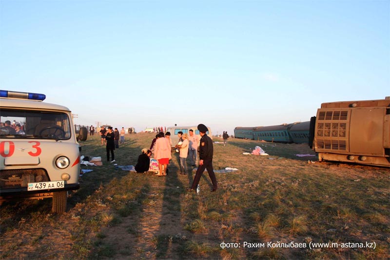

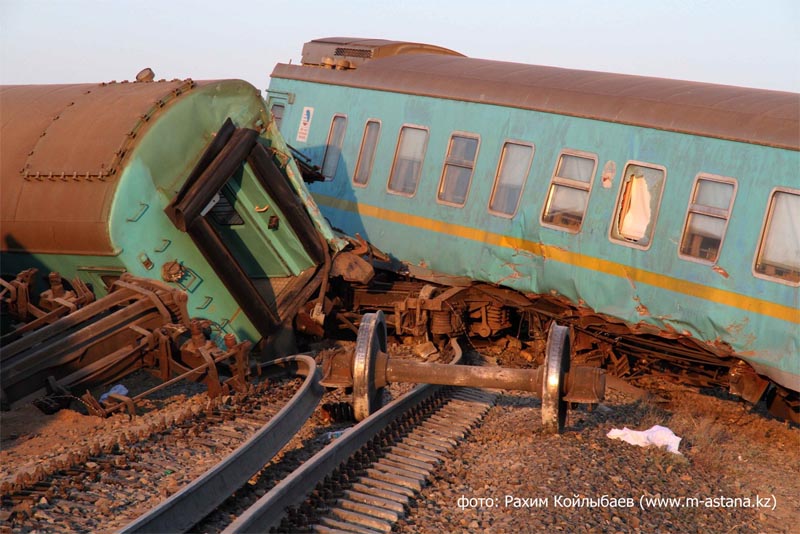

RU Серокой #20.04.2014 20:28
ЧП произошло в 70-ти километрах от районного центра Макат. Причины схода вагонов пока неизвестны, это установит специальная комиссия. На место происшествия уже через час прибыл заместитель акима области Салимжан Накпаев. Из 19 вагонов 13 сошли с рельсов, 7 опрокинулись на бок.
В поезде находились 586 пассажиров плюс 26 проводников. После получения сообщения были задействованы все имеющиеся силы. 10 человек получили различные повреждения, из них один пассажир получил травмы средней тяжести и одна пассажирка тяжелые повреждения.
10 человек получили ранения в аварии на железной дороге в Атырау (фото, видео)
В результате аварии на железной дороге в Атырауской области никто из пассажиров не погиб, сообщает ... // mgorod.kz
Не пойму, чьи вагоны. Китай, крюковские?
