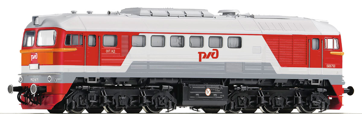

S.I.> Там нет возможности развернуть локомотив. Поэтому тепловозы находятся в голове и в хвосте поезда.
А американцы разве реверсивные локомотивы, типа таких, не используют?
Это ж намного удобнее и оптимальней, чем таскать локомотивы на двух концах сцепки, т.к. все под присмотром одной локомотивной бригады, и развернуть такой локомотив можно на любом разъезде.

U235> Это ж намного удобнее и оптимальней, чем таскать локомотивы на двух концах сцепки, т.к. все под присмотром одной локомотивной бригады, и развернуть такой локомотив можно на любом разъезде.
Исторически сложилось, что в США локомотивы с 1 постом. их разворачивают на кругу или на треугольнике.
