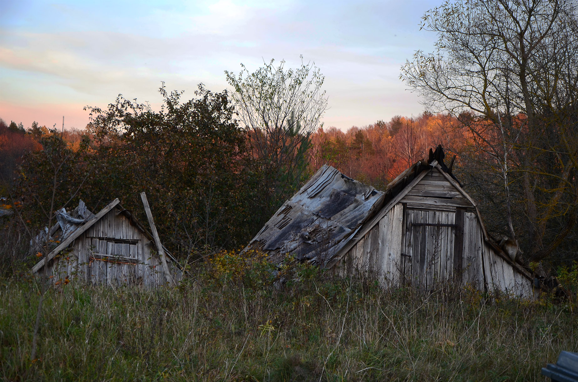

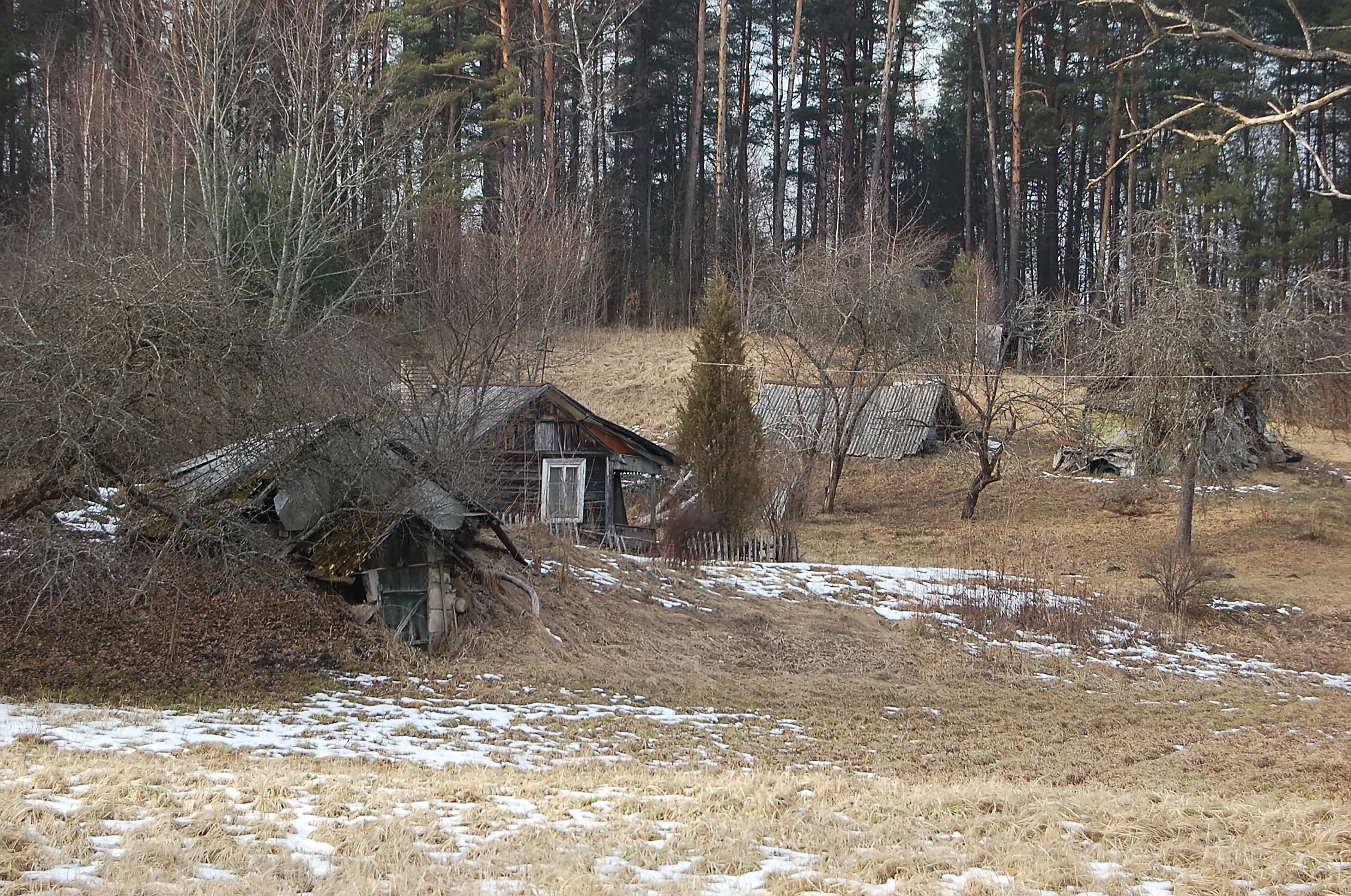

LT Bredonosec #05.11.2018 23:48  @Виктор Банев#05.11.2018 19:18
В.Б.> А если серьезно, несколько лет назад мотался по газопроводу в Тверской области, насмотрелся деревень....На горизонте маячат гигантские градирни Калининской АЭС, а в деревне покосившиеся заборы из жердей, сортиры в огороде, просевшие коньки крыш, крытых дранкой, окна ветошью забиты, и свет с перебоями...
В.Б.> "Но и такой, моя Россия, ты всех краёв дороже мне!"© А. Блок. ;)
Навроде вот такой? :)
Или вот такой? :)
а может быть такой? :)
Правда это всё "географический центр эуропы", и более того, престижный тракайский район, но есличе, можно же сказать, что это всё "немытая расия, не обезображенная цивилизацией" ))
