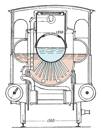

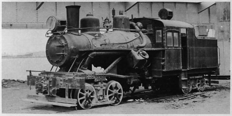

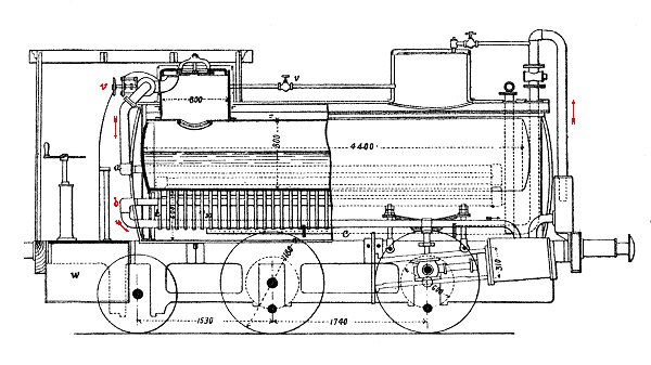

RU ED #08.06.2020 23:20  @Серокой#08.06.2020 22:16
Серокой>паровоз на гидроксиде натрия
А почему не на извести (оксиде кальция)?
Тепла вроде даже чуть больше выделяет, явно безопаснее и предполагаю что дешевле.
Чем объясняют такой выбор "топлива"?
   83.0.4103.6183.0.4103.61
RU Серокой #08.06.2020 23:52  @ED#08.06.2020 23:20
Серокой>>паровоз на гидроксиде натрия
ED> А почему не на извести (оксиде кальция)?
Были на хлориде кальция.
А на картинке паровоз некоего Хонигмана, который просто производил этот самый едкий натр. Ну что есть, на том и едем...
Soda Locomotives.
Douglas Self, soda locomotives, Honigmann, calcium chloride engine, Baldwin soda trams //  www.douglas-self.com
