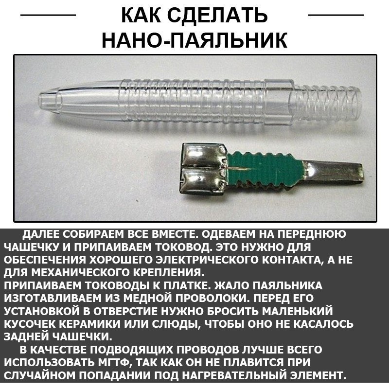

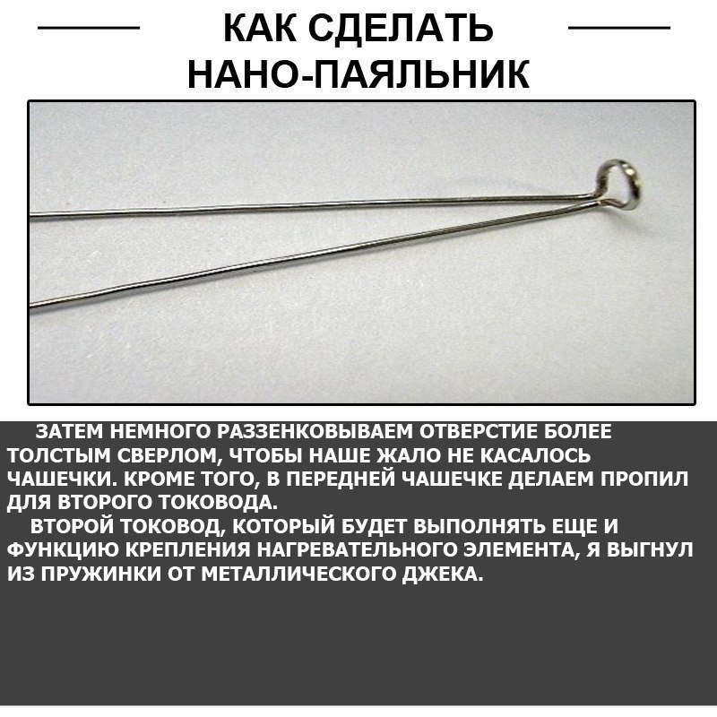

Редкостная чушь. Паяльник мощностью 3,5 Вт :D
GOGI> Редкостная чушь. Паяльник мощностью 3,5 Вт :D
может да. А может и нет. Если надо под микроскопом что-то слабать - без риска перегреть детали, плату (тупо потому что подвод мощности низкий)
   68.0.3440.568.0.3440.5
Наоборот слабым паяльником намного проще перегреть. А маломощный без регулятора с обратной связью вообще мучение.
У мощных паяльников только одно неудобство: тяжелые, трудно мелкие движения контролировать.
Но 30 Вт это минимум, которым можно комфортно паять мелочь.
   70.0.3538.8070.0.3538.80
GOGI> Наоборот слабым паяльником намного проще перегреть. А маломощный без регулятора с обратной связью вообще мучение.
хм.. а разве нагрев резака не есть автоматическое регулирование? Темп. повышается - сопротивление растет - ток падает - нагрев снижается, и вплоть до равновесия. Или у керамики закон сопротивление-температура иной?
По поводу проще перегреть...
Речь о том, что надо дольше держать? Честно говоря, кмк, размер и моща должны соответствовать масштабам. Бо совсем мелкое перегреть можно так быстро ,что просто не успеешь ничего сделать.
   70.0.3538.770.0.3538.7
Bredonosec>Или у керамики закон сопротивление-температура иной?
Да такой же, но зависимости не хватит, чтобы температуру повысить.
Bredonosec> Речь о том, что надо дольше держать? Честно говоря, кмк, размер и моща должны соответствовать масштабам.
Не, идеально паять килограммовой медной хреновиной, но ее держать не удобно. Большая теплоемкость жала очень помогает паять. А чтобы паять мелкие штуки, на самом конце массивного жала должна быть сформирована рабочая часть нужной формы.
   63.063.0
GOGI> Не, идеально паять килограммовой медной хреновиной, но ее держать не удобно. Большая теплоемкость жала очень помогает паять.
Но оно не успевает передать плате слишком много тепла? Именно за счет большой теплоёмкости
