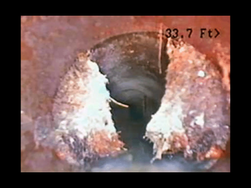

Сергей-4030> Уроды все.
с трубой сочувствую, но вывод классный )))
