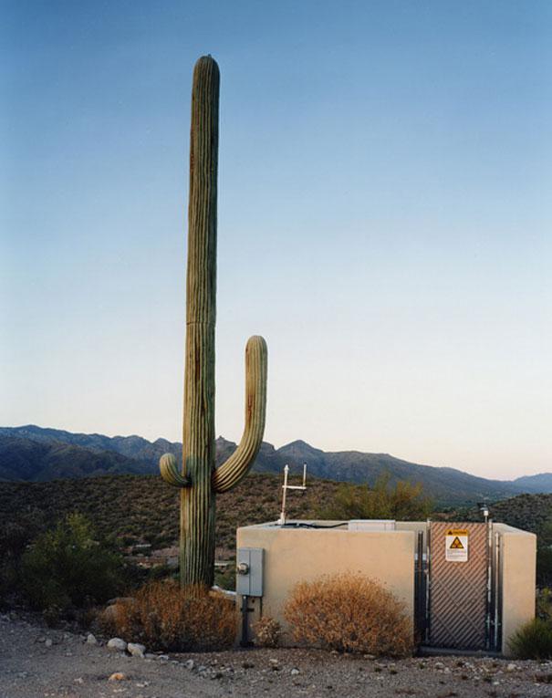

Ну не скажи. Вот от Литвы мы все отворачиваем, с ними очень проблемные отношения в этом плане. Хотя "Прибалтийские тигры" вообще во всем проблемные, в принципе.
ED> "Внешность" вышки забавная. Под дерево косит. :)
Это нормально. Мы иногда в городах маскируем, если жильцы особо проблемные. В Латинской Америке под кактусы делают маскировку :-) Главное чтобы маскировка была пластиковая, желательно на 100 процентов, без железных материалов.
Sergofan>В Латинской Америке под кактусы делают маскировку :-)
А арабы под пальмы. :)
Sergofan>>
Блин! Реально кактус. :)
ED>
Ну там сосны всякие, ёлки... Дофига всего оказывается.
