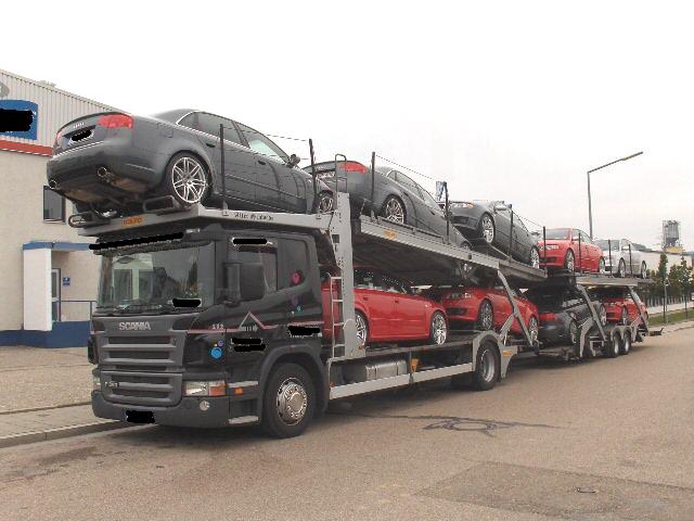

ED> Если же вообще, то рекордсмены - банальные автовозы.
ED> http://www.oreninform.ru/upload/iblock/72c/12436107349835.jpg
Вот рекорд:
