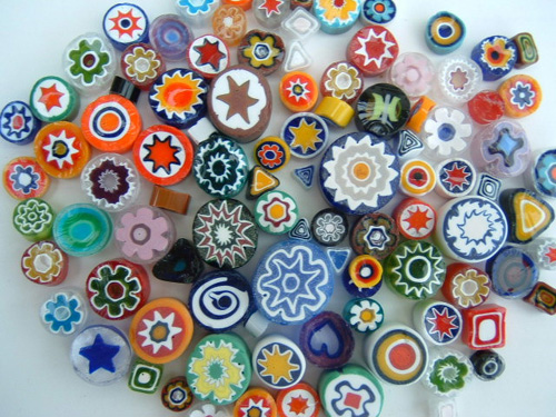

LT Bredonosec #07.02.2015 13:59
не то чтоб загадка, но как это делается?
Миллефиори – старинная техника итальянских стеклодувов, при которой рисунок на стекле формируется по всей длине стеклянного цилиндра.
Невероятно тонкая работа стеклодува Лорен Стамп.
В качестве гипотезы (со стеклодувами не консультировался) - "попиксельно", своего рода толстая мозаика: путём собирания в пачку тоненьких (миллиметр и меньше) "макаронин" стекла разного цвета. В отдельных местах, там, где однотонные участки картинки - можно использовать и более толстые стержни. Потом всё "сплавляется" в единое целое.
Как вариант - изначально работают не с такими уж тонкими, "волосяными" стержнями, а с более толстыми, потом набранную уже пачку-картинку размягчают путём нагрева и вытягивают - поперечник уменьшается.
Упд.: вроде угадал.
Миллефиори
Миллефиори это вид мозаичного стекла, характеризуемого особенными декоративными рисунками. // www.mosaika.su
Техника миллефиори подразумевает производство стеклянных прутов (называемых также "палочки murrini") с разноцветными рисунками, которые видно только в разрезе прута (рисунки главным образом имеют форму цветов, откуда и произошло название техники). Орнамент поперечного сечения такого прута создается в пламени наслоением небольшого количества разноцветных стеклянных нитей на сердцевину стеклянного прута и построении орнамента на его внешней стороне. Далее полученный стеклянный прут нагревается и, когда он становится гибким, вытягивается в более тонкую палочку (stick, cane). Сам орнамент "сжимается" в масштабе. После охлаждения этот прут разрезается на мельчайшие пластины, они опять соединяются вместе и снова вытягиваются в новые палочки, и так до получения желаемого рисунка в сечении.
   28.028.0
Это сообщение редактировалось 03.03.2015 в 18:53
Fakir> Как вариант - изначально работают не с такими уж тонкими, "волосяными" стержнями, а с более толстыми, потом набранную уже пачку-картинку размягчают путём нагрева и вытягивают - поперечник уменьшается.
Вряд ли из стеклянных жгутов. Толщина рисунка ведь изменяется? Может что то подобное тому, как делают картины из песка в бутылке, но тут песок затем сплавляют?
   31.931.9
При вытягивании, если ручками - запросто может варьироваться.
   28.028.0
Bod> Вряд ли из стеклянных жгутов.
Именно из жгутов. В этом вся фишка технологии. При вытягивани спечённой "колбаски" все её составляющие растягиваются равномерно и рисунок на срезе получается таким же, с соблюдением пропорций, но меньшего масштаба. А потом растянутые жгуты (уже с рисунком внутри) можно снова собрать в пучок, спечь и опять растянуть... Полчаются тончайшие рисунки. И сразу много - надо только колбаску на кружочки "порубить".
Вообще-то эта техника для получения узоров применяется.
Те "иконы" - это просто выпендроны мастеров. Демонстрация мегакрутизны.
   40.0.2214.11540.0.2214.115
Это сообщение редактировалось 03.03.2015 в 21:31
03.03.2015 21:56, Bod: +1: Спасибо! Любопытно!
