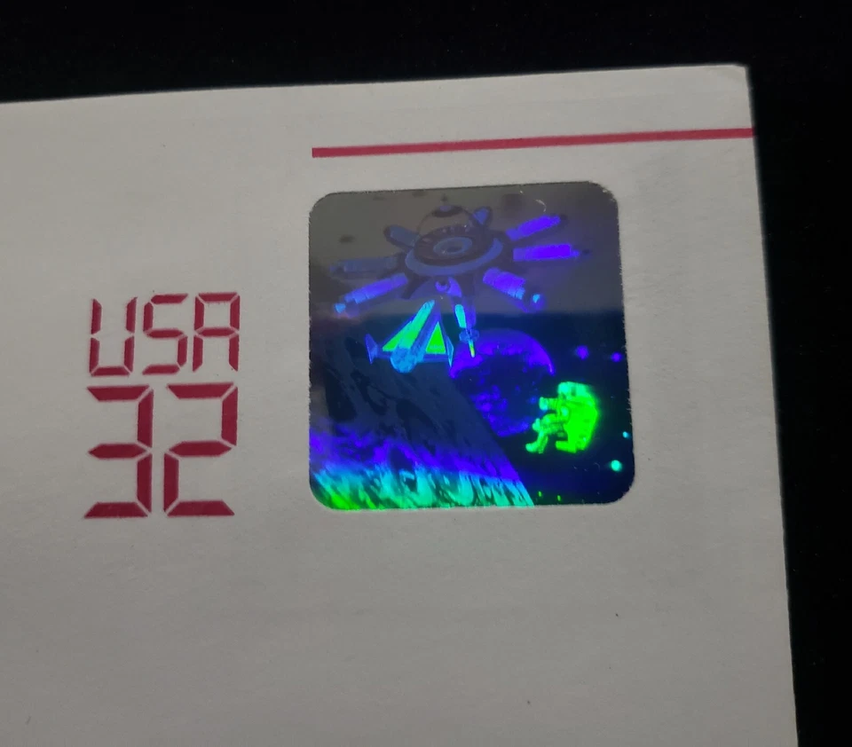

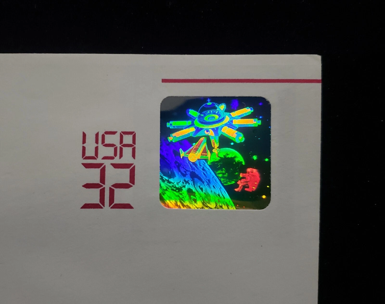

Дёрнуло найти что-то про голографические марки - в смысле, почтовые. Ну то есть не совсем марки в прямом смысле слова, но вделанные в почтовый конверт голограммки, такое я видел (т.е. как отдельные марки не представлены, ни с зубцами, ни без, ни в виде блока - только с конвертом).
Что удивительно - поиск на запросы на русском ничего внятного не выдал ни так, ни эдак. Всякие там акцизные голографические марки на заказ и проч., а почтовые - шиш. Те, что тридцать лет назад видел - ну вот ни следа. Я уже прямо стал испытывать неприятное ощущение jamais vu - примерещилось, что ли? Ложная память?
Но ежели по-аглицки, то гугль тут же выдаёт, вторым е-бэй:
Hologram Stamp 32 Cents Holographic Stamped Envelope | eBay
Hologram Stamp 32 Cents Holographic Stamped Envelope. These envelopes are sealed closed. Buy it now is for 1 stamped envelope. //  www.ebay.com

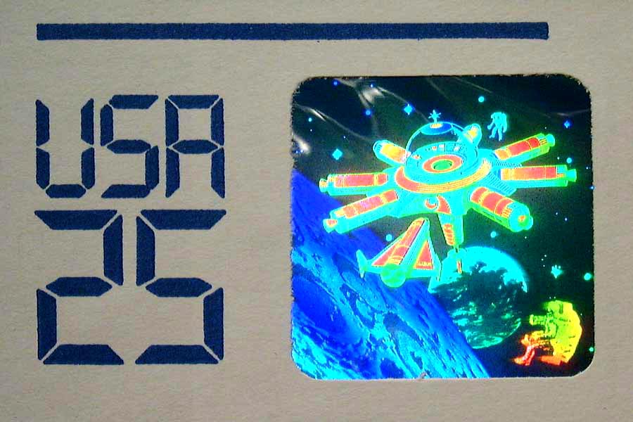

First U.S. Hologram Postal Stationary | Mystic Stamp Discovery Center
On December 3, 1989, the USPS issued its first postal item to be produced with a hologram – a 25¢ stamped envelope picturing a space shuttle docking at a space station. //  info.mysticstamp.com
Кажется, есть в природе и другие, хотя в руках не держал, тут ничего сказать не могу - а по фото трудно быть уверенным, что это полноценная голограмма. По большинству как-то на вид сомнения возникают.
А у нас вроде так до сих пор и не выпускали. ИМХО зря.
